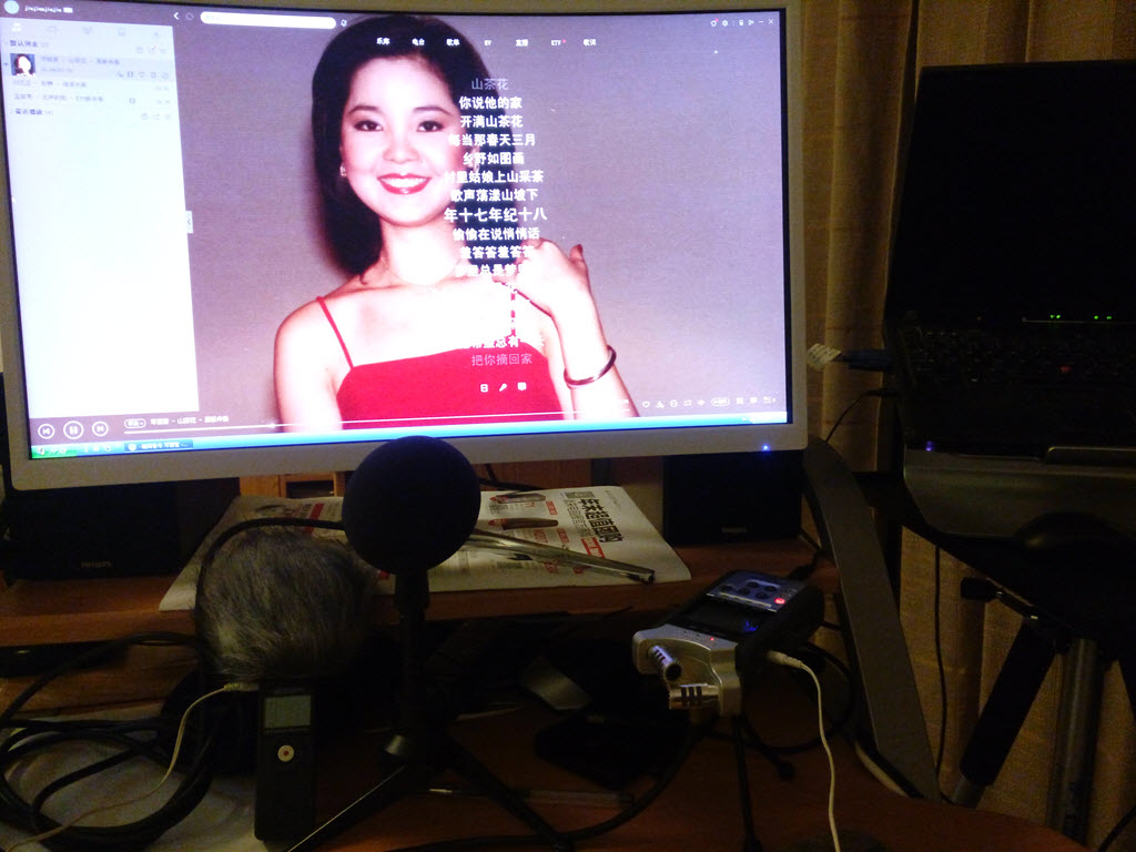

5、业余条件下录音不能用高精度电容话筒
我投资了很好的录音设备,结果发现只是记录了更多的噪音:几百米远的楼上关个门它也给我录下来。。。。小区里啥动静我都听不大清楚它给我录得清楚极了! 高级货只能用在高级场所。
我这个样本是用普通的动圈话筒录的。下次买个比较高级的动圈话筒。
6、要很小心的进行噪音消除工作,没做好的话声音发空,发干
7、业余条件下,噪音是最大的门槛:因为我们没有专业录音室。不说那设备,就噪音咱们业余条件就没法隔离。噪音有最大的不好的影响。
业余条件下两大法宝:动圈话筒+尽可能的门窗密闭
