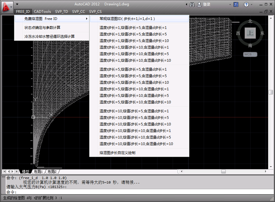

        1、程序仅 48 K,但是超级强悍(并且不断强悍)
        2、涵盖全部 12.5 种焓湿计算方法 (其中湿球温度=0时,热湿比线和等焓线重合,无解,只能算 0.5 种),是工程师和从业人员理解学习湿空气状态参数的好工具。
        3、多种不同玩法,可方便打印各种线条密度的焓湿图到纸上,用于工作、学习和考试。美观的截图可用于制作精美的PPT电子幻灯片。
        4、适用于  AutoCAD 2006  以上 (包括2006)全部AutoCAD版本

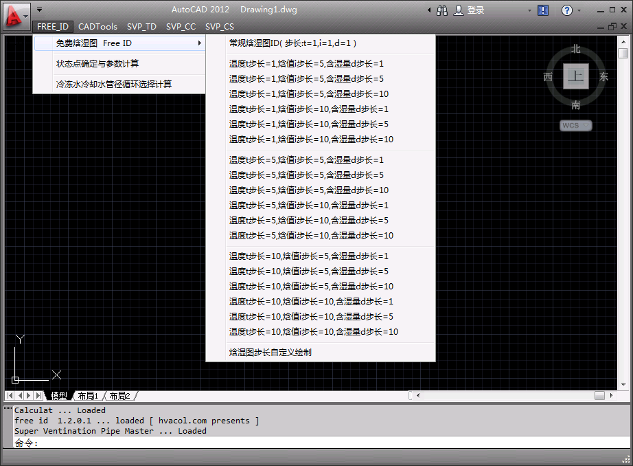

安装:
        1、将文件解压缩到Autocad安装目录下(支持AutoCAD2006~AutoCAD2012)
        2、运行AutoCAD,在命令行输入命令: cuiload
        3、点击浏览,将菜单 free_id.cuix  (AutoCAD2012 低版本 菜单是 free_id.cui)选择,然后点击【加载】按钮将菜单添加到AutoCAD中
        4、运行命令 appload (或者点击 工具菜单下的“加载应用程序”),点击【启动组】下面的【内容】按钮,将程序文件  free_id.vlx  添加到启动组
        5、新建一张新图,程序自动启动,ok了(和其他程序不冲突)

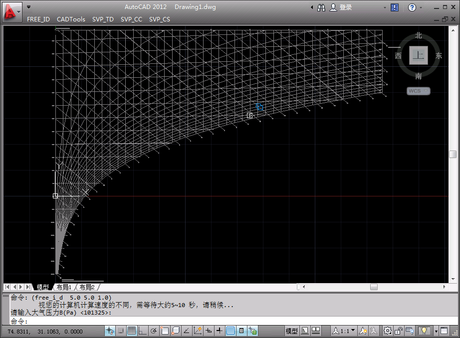

部分截图,供参考(稍候提供详细手册):

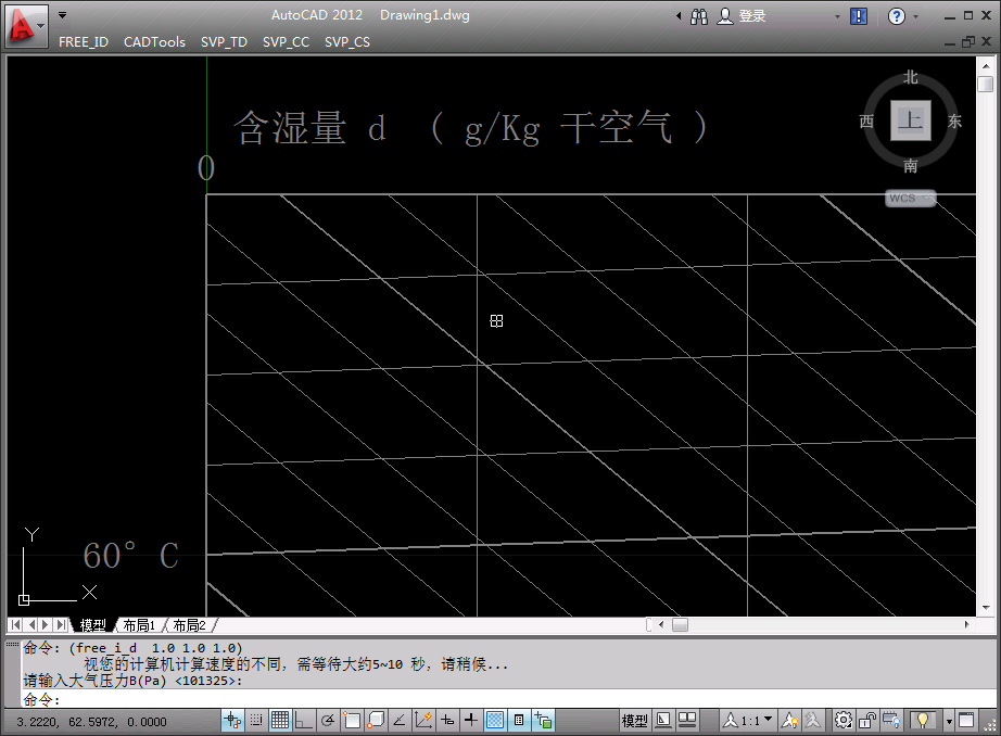

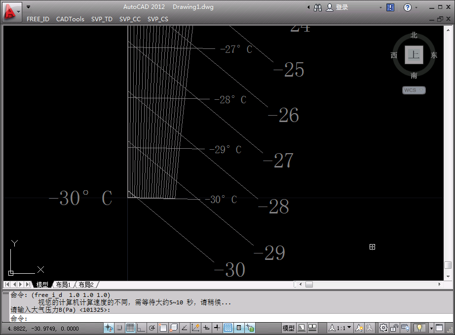

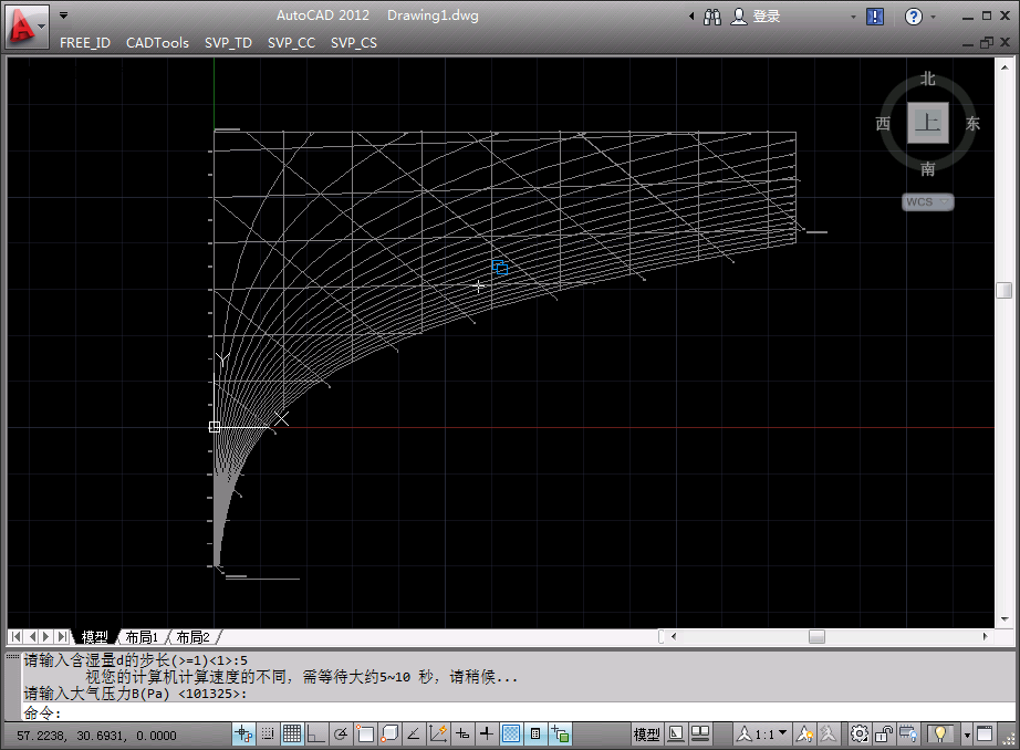

定义不同步长的焓湿图,灵活方便

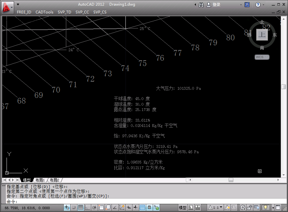

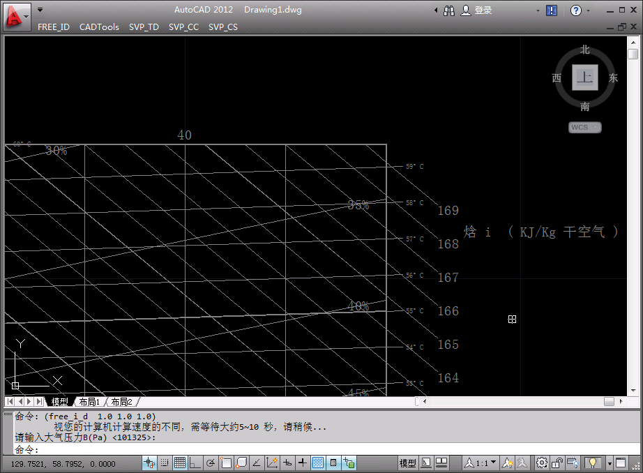

焓湿图左上、左下、右上、右下角的数据,与【空气调节】教材完美一致(大家看的习惯)

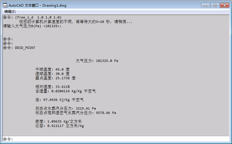

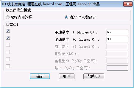

2个参数计算状态点参数(同时最多只能选择 2个参数,如果更换参数,请勾掉其中任意一个或两个才可以再选择其他参数)

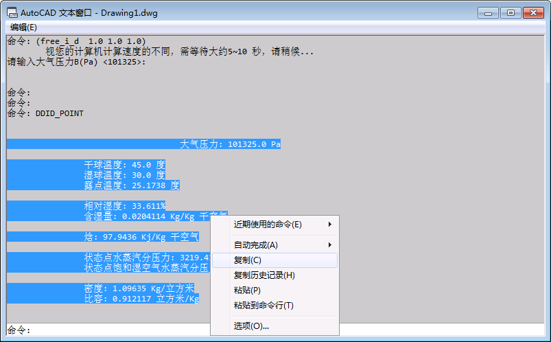

计算结果可复制,用Mtext命令写到DWG图形中(或者复制到计算书或PPT中)
