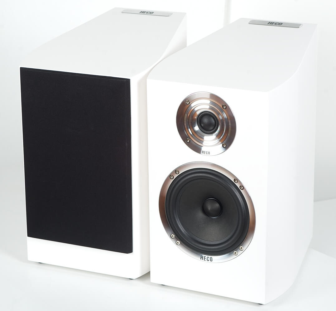

HECO(德国-德高)10W就能推出好声音
音箱的频响宽其表现力就强、灵敏度高就容易推响、功率大就代表着相对更稳定安全、曲线平衡和相位衔接合理就不会因能量内耗而产生声音畸变,从而能真是自然的重放出各种声音,并且声音的层次感强、分离度好、明亮清晰而柔和。灵敏度高、功率又大的音箱除了容易推响之外,更重要的是它在稳定安全状态范围内的最大声压级可以“力压群雄”,无需太大功率的驱动就可以获得所需要的声压级。
灵敏度和失真度是相对的,90db在HIFI音箱中算高灵敏度了,一般不会超过92db,往往是灵敏度高的音失真度越高,能做到失真度和灵敏度都好的音箱,市场价格都不便宜,往往一些历史名箱型号都是低灵敏度,比如一代名器LS3/5A,灵敏度仅有83db(不知道LS3/5AB不算发烧友),可不是一般的功放能推出好声音的。
