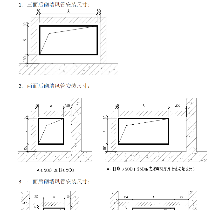

随着《建筑防烟排烟系统技术标准》GB51251-2017 (2018版)发布及2018,8,1日实施,强条之一:
4.4.7 机械排烟系统应采用管道排烟,且不应采用土建风道。排烟管道应采用不燃材料制作且内壁应光滑。当排烟管道内壁为金属时,管道设计风速不应大于20m/s;当内壁为非金属时,管道设计风速不应大于15m/s;排烟管道的厚度应按照现行国家标准《通风与空调工程施工质量验收规范》GB50243的有关规定执行。
如何设计及向建筑提出土建风道尺寸及在土建风道中如何施工安装薄钢板风管,就成了一个需要精心研究的课题。有三位专家率先吃螃蟹,总结了详细的资料,暖通在线收集整理,供大家参考使用。
部分截图:
