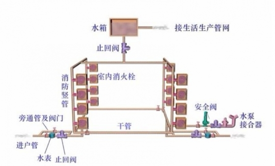

四、室内消防栓系统
36、民用建筑用水量室内消火栓一般20L/S,布置不小于4个。室内消防栓用水量:建筑高度大于50米10L/S超高层建筑30L/S。
37、室内消火栓超过10个且室内消防用水量大于15L/s时,室内消防给水管道至少应有两条进水管与室外环状管网连接,并应将室内管道连成环状或将进水管与室外管道连成环状。当环状管网的一条进水管发生事故时,其余的进水管应仍能供应全部用水量。
38、高层工业建筑室内消防竖管应成环状,且管道的直径不应小于100mm。
39、室内消防给水管道应用阀门分成若干独立段。
40、室内消火栓的布置,应保证有两支水枪的充实水柱同时到达室内任何部位。两个消防水栓的距离不应超过25米,水枪的充实水柱不应小于13m水柱。
41、室内消火栓栓口处的静水压力应不超过80m水柱,如超过80m水柱时,应采用分区给水系统。消火栓栓口处的出水压力超过50m水柱时,应有减压设施。
42、消防电梯前室应设室内消火栓,栓口离地面高度为1.1m,其出水方向宜向下或与设置消火栓的墙面成900角。
43、同层消防栓距离不超过30米。栓口距地面1。1米。栓口为DN65。水龙带不小于25米,水龙口20毫米。
44、应储存10min的消防用水量。当室内消防用水量不超过25L/s,经计算水箱消防储水量超过12m3时,仍可采用12m3;当室内消防用水量超过25L/s,经计算水箱消防储水量超过18m3,仍可采用18m3。

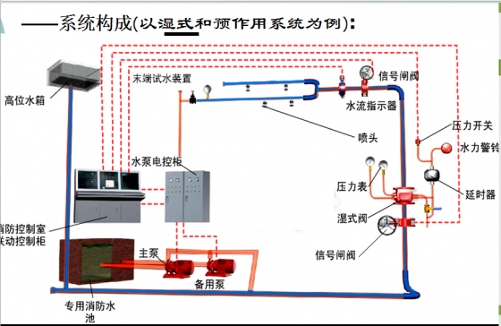

五、自动喷水系统消防喷淋系统的类型
湿式喷淋灭火系统(适用于室内温度4-700C)、干式喷林灭火系统(适用于室内温度4-700C)、预作用喷林灭火系统。雨淋喷林系统、水幕系统。
45、积大于500m2的地下商店应设自动喷水灭火系统。
46、自动喷林系统的组成:报警阀、控制阀、水力警铃、系统检验装置、压力表、启闭指示装置。并设有水流指示器、压力开关、辅助电动报警装置组成。
47、报警阀安装距地面1.2米。
48、每个报警阀控制的喷淋头湿式或预作用喷淋头不超过800个。干式有排气装置的50个,干式无排气装置的250个;
49、消防支管的管径不小于25。每个消防支管最多能代8个喷淋头。
